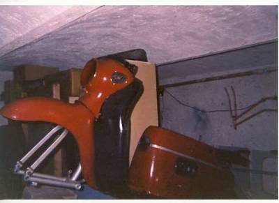

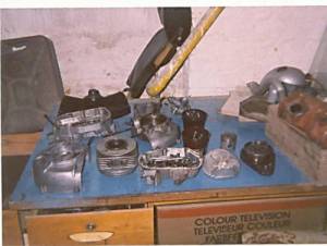

Začal jsem tedy odstrojovat plechy, abych zjistil, co je pod nimi. Nebyla to žádná sláva, ale co by jste chtěli za 1500,- Kč. Elektrika byla vytrhaná, dráty dolámané, ale vše co by tam mělo být, tam bylo. Po odstrojení jsem vytáhl motor z kostry a začal jsem ho rozebírat. Po demontáži víka spojky jsem zjistil, proč motor nekladl žádný odpor. Někdo přede mnou se asi pokoušel opravit spojku, ale dělal to podle manuálu na M 100 (ten jsem dostal s náhradními díly), který je v konstrukci motoru (zejména spojky) odlišný. U M100 jsou ve spojce pouze tři hnané lamely, na rozdíl od M125, kde jsou čtyři hnané lamely. Takže ve výsledku jsem zjistil, že budu potřebovat jednu novou hnanou (plechovou) lamelu a korkové lamely ty volaly po renovaci všechny. Proto jsem si koupil korek a začal.
Musel jsem nejprve raznicí vyrazit potřebný počet korků a potom je na asi půl hodiny dát do vroucí vody, aby změkly. Pak už je jen stačilo natlačit do lamel.Všechny lamely jsem pořádně zatížil a nechal uschnout. Po uschnutí bylo potřeba korky srovnat na požadovanou tloušťku (cca 3mm) a bylo hotovo.

Vystříhal jsem špice z kol, vyčistil náboje a spolu s kostrou jsem nechal všechno opískovat. Dále jsem poslal do galvanovny řadicí a brzdovou páku, rámeček světla a zadní pružiny. To bylo ovšem všechno,co jsem v roce 2001 stihnul.
Na začátku roku 2002 jsem si přivezl nachromované věci a podařilo se mi zrenovovat oba kapalinové tlumiče.
Zadní tlumič je shodný s tlumičem z Jawy 250 a ten jsem měl doma náhradní, ale přední byl složitější. U toho jsem si musel některé "Ó" kroužky vyrobit. Povedlo se to a já jsem mohl nalakovat kostru a složit ji dohromady. Dále se mi v tomto roce podařilo najít na internetu výrobce ráfků pana Kloudu. U něj jsem si objednal dva nové ráfky. To byla ovšem chyba, protože na tyto ráfky čekám do dneška. Takže jsem musel znovu do galvanovny a nechal jsem nachromovat svoje staré ráfky. Naštěstí to šlo docela dobře, i když výsledek není zrovna 100%-ní. V roce 2002 se mi podařilo ještě sehnat nové špice. Ty měl (světe div se) pan Špička, který mě odrazoval od renovace. Pak jsem ještě vyleštil všechny věci z hliníku (kryt řetězu, ozdobná lišta, okraje nábojů kol) a nechal jsem přečalounit sedlo. Sedlem jsem završil práci v roce 2002.
Rok 2003 byl už od začátku pro mě velice úspěšný. V Lednu se mi podařilo sehnat kontakt na chlapíka, který měl doma díly na spojku (vlastně celou spojku bez spojkového koše), celé náhradní dynamo a nové brzdové obložení. To všechno pustil za 500,-Kč, takže za hubičku. Mohl jsem tedy pokračovat na motoru. Proto jsem si nechal udělat přes pana Špičku nový výbrus válce a repas klikového hřídele. V lednu jsem si také dovezl všechny nachromované věci, včetně ráfků. Špice už jsem měl, proto jsem se pustil do výpletu a na konci února jsem měl kostru na obutých nových kolech. Byl jsem rád, že mi to jde tak od ruky a proto jsem se vrhnul na motor. Zde jsem zase narazil na problém s pružinami spojky (moc dlouhé, asi také z tipu M 100). Motor musel zase počkat, ale to mi radost nezkazilo.Stejně jsem ještě neměl dodělaný výbrus a klikovku. Proto jsem pokračoval v renovaci plechů. Poslal jsem je na opískování a domluvil jsem si lakýrníka. Na internetu se mi podařilo najít stránky Aleše Kroupy http://home.tiscali.cz kde bylo vše, co jsem k dokončení renovace potřeboval (např. Schéma elektriky, nebo pomůcku k nastavení předstihu).Našel jsem tam také vzorník barev, podle kterého jsem si vybral barvu "modrá blankyt" v kombinaci s béžovou "slonová kost".

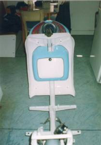

Když se vrátily plechy z pískování, tak jsem zjistil, že nebyly zas tak dobře zachovalé, protože zadní plech byl úplně vyhnilý v místě, kde navazuje na tunel. Předtím to nebylo poznat, protože to držel pohromadě tmel a štětkový lak. Musel jsem tedy zadní plech vyvařit. Když to bylo hotové, poslal jsem plechy lakýrníkovi (p. Čestmír Jaroš z Droždína u Olomouce).

Takže na začátku roku 2005 jsem měl hotový motor, kostru, kola a chyběl mi jen nový výfuk (starý byl deformovaný a prorezlý) a sehnat plexištít, který jsem s motorkou vůbec nekoupil. Začal jsem tedy konečně shánět tyto věci, protože mi lakýrník hlásil, že má všechny plechy už nachystané na finální nástřik vrchního laku. Opět jsem hledal na internetu a našel jsem stránky Aleše Matějky www.montyjawa.cz, kde byla nabízena replika plexi štítu. Objednal jsem si ji a za dva týdny jsem ji měl doma. S výfukem byl větší problém. Na internetu jsem nenašel žádnou firmu, která by vyráběla repliky. Podařilo se mi ho sehnat až na veterán-burze v Mohelnici, která se koná vždy na jaře.
Všechno jsem měl už pohromadě. Teď zbývalo jediné. Vyzvednout si plechy od lakýrníka (mimochodem odvedl opravdu skvělou práci) a začít skládat. Chtěl jsem ještě v tomto roce něco najezdit. Jak se ale říká nic se nedá uspěchat a při renovaci motorky to platí dvojnásob. Zadrhnul jsem se na elektroinstalaci. Jak už jsem zde napsal, tak původní elektrika byla v hrozném stavu, takže jsem ji musel celou dělat znova. Asi všichni víte, co to znamená! Nakoupit nové dráty čtyř barev, koncovky, smršťovací bužírku a další drobnosti.
