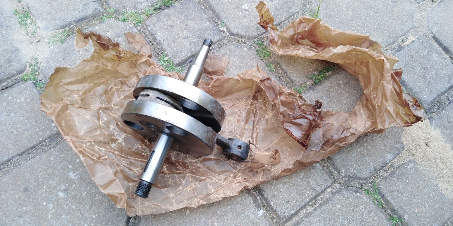

Dobrý den, poprosím o určení této klikovky. https://aukro.cz/nepouzita-klika-na-moto-tatran-manet-100-nebo-125-7037816179 Je na Tatrana nebo Maneta? Byly u toho i válec a hlava. Jde o to že na klikovce jsou závity na obou stranách venku a na netu jen z jedné strany. Děkuji předem.
Hvar přiložený následující obrázek:

Dívám se a divím se, tohle jsem ještě neviděl. Mám doma na stole rozebraný motor z manet S100 druhá serie rok 1959 a tam je na čepu danamostertéru (ten s kuželem) díra se závitem pro šroub M8, rozhodně tam není závit vně čepu. Jinak také vlkastním Maneta S100 s první serie rok 1958 a ten to měl stejně, tak nevím na kterého Maneta, či Tatrana by to mohlo být. Podle mě to na tento skůtr vůbec není. Jestli chceš, mohu ti nafotit jak kliku na Manet S100, tak i na Manet S125 či Tatran a porovnej s tou svojí fotkou. Doufám, že jsi ji v té aukci nekoupil? smiley
